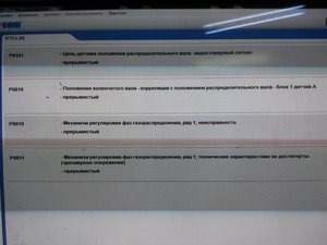

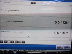

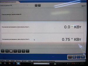

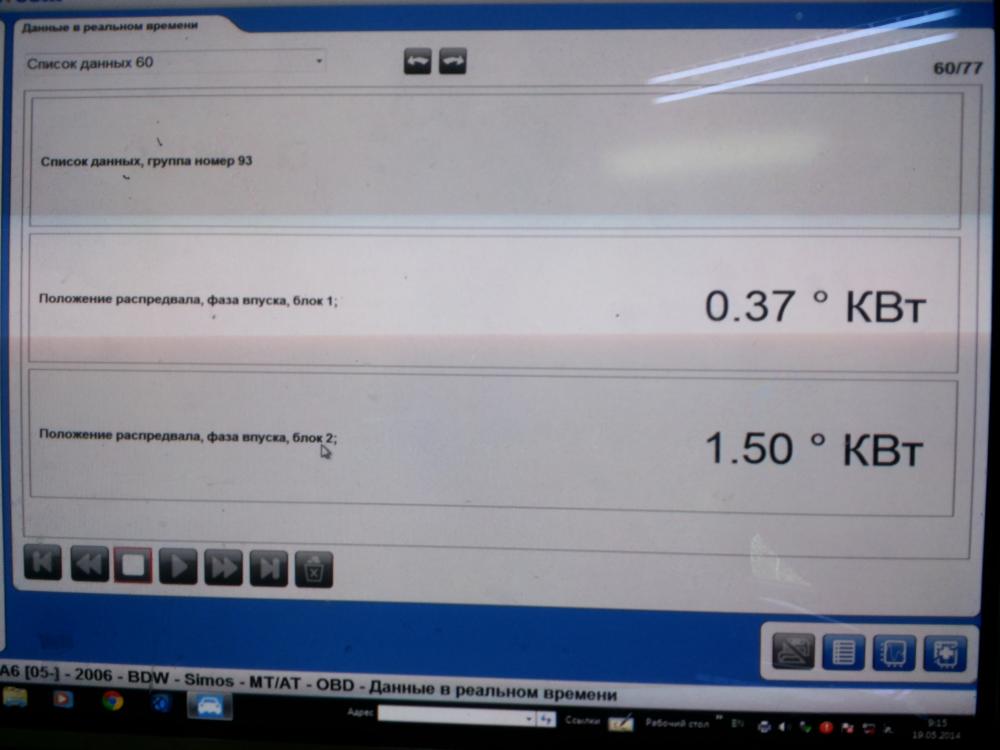

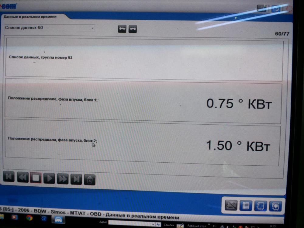

    Вопрос к мастерам по BDW
    Добрый день, всем форумчанам! Просьба расшифровать ошибки по двигателю! При холодном старте нет ни какого треска , шелеста и прочего звона. Сделал замеры шнурком в 093 группе:
    1. 10.3
    2. 1.75
    через 1 секунду все замеры выложил на фотках! По показанием должно быть
    более менее хорошо. Интересуют ошибки , что на 4-ой фотке????:help:
    Весь комплект грм (цепи, натяж., проклад., сальники) купил! Стоит ли залесть в двигатель или нет? Или возможно избавиться от ошибок и ездить дальше! Заранее благодарен ВСЕМ!!!
  10. ЗурКызыл
    ЗурКызыл Завсегдатай
    19 авг 2007
    551
    Audi A6/C6 3.2 07г
    #1370 ЗурКызыл, 19 май 2014
    Приветствую!
    Что же все хотят залезть в цепи и их поменять???
    Бабла у народа немеряно видимо - Или специально слух такой пускают - чуть что - "цепи... цепи... 90-120-200 штук дай-дай-дай."
    Написано русским языком "Механизм регулировки фаз" ряд 1.
    Клапана N205 - по ряду пассажира. Их всего два на ряд (у тебя на 2.4 может и один всего - не уверен) - начни с них:
    Мусор может какой попал. Но у тебя электрическая проблема похоже - я бы поменял клапана эти сначала.
    У себя вот сетки из маслянных каналов этими клапанами выловил:
    http://www.audi-club.ru/forum/showpost.php?p=8369059&postcount=65
  11. mudrec
    mudrec Живу я здесь
    26 дек 2006
    4.190
    Нижегородская обл.
    А8 D3
    Цепь растянута. Может и скакнуть.
  12. Vitalii SK
    Vitalii SK Новичок
    4 апр 2012
    16
    A6/4F 2.4 2006г.
    Ровно 1 секунда с такими показателями:
    1. 10.3
    2. 1.75
    А дальше вроде все ОК. И не звона ,не брякания, не стука НЕТ!!!
  13. mudrec
    mudrec Живу я здесь
    26 дек 2006
    4.190
    Нижегородская обл.
    А8 D3
    В эту секунду и может.
