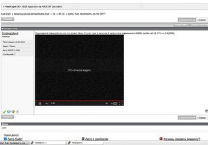

    Подскажите пожалуйста что это может быть.Стучит при 1 запуске.2 запуск все нормально.140000 пробег.а6 с6 177л.с 2,4(2005).
    http://www.youtube.com/watch?v=Q728SPe_FfY
  20. Xeus
    Xeus Живу я здесь
    7 янв 2006
    2.912
    Казахстан
    Q7 3.6 FSI BHK Америкос
    Это прикол такой?
      72,9 КБ
