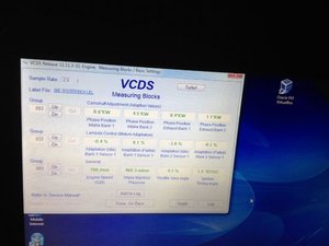

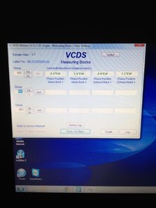

    Всем доброго времени суток.
    Подскажите по вопросу, авто 2007 г.в. 3,2 AUK, пробег 215 000 км, при пуске двигателя около 1 сек слышен глухой треск, но не всегда. Периодически посматриваю 93 группу, показания особо не скачут. Не давно решил проехать с включенным васей на 93 группе и во втором окне один раз увидел показание -36, а при следующей поездке - 24. В обоих случаях данные были земеченны на стоящем авто на светофоре. Глушил авто потом снова заводил, ни каких посторонних звуков не было и в течении остальной поездки около часа показания практически не изменялись, т.е. оставались в пределах как на фото1.
    Фото при запуске, фото1 при дальнейшем прогреве двигателя.
    Спасибо!

  6. ikonstantinov
    ikonstantinov Завсегдатай
    7 фев 2013
    925
    Нет
    не повод для замены.

  8. ikonstantinov
    7 фев 2013
    925
    Нет
    Фазарегулирование так устроено, что оно не показывает всегда нулевые значения. Фазы смещаются. Измеряй 093 и корректировки на холостом ходу.
