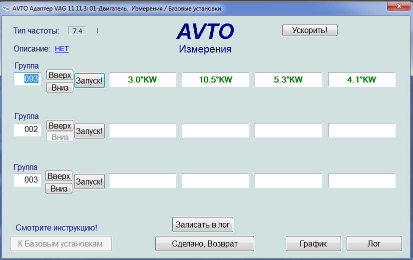

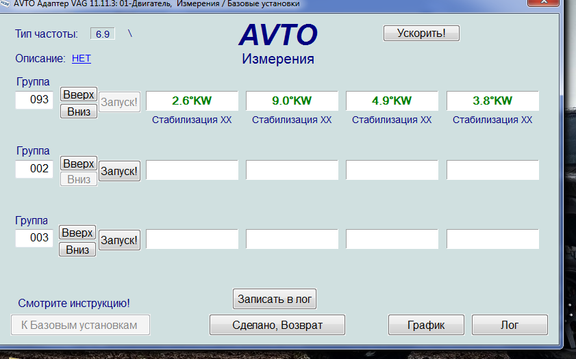

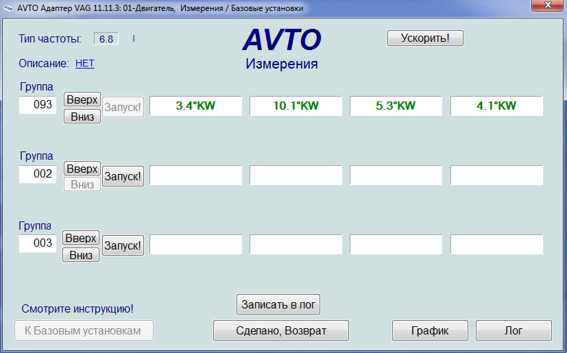

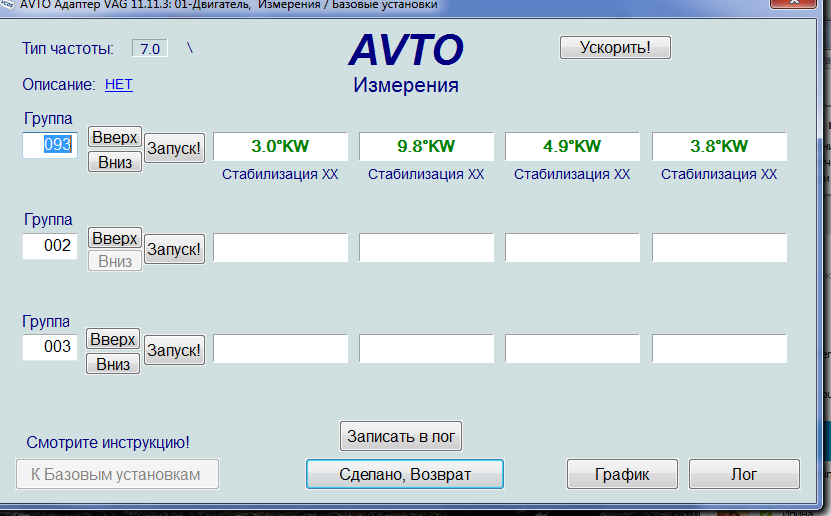

    Друзья! Значит приобрел я себе проводочек, стал ковыряться разбираться. Дотянулись руки и до 93 группы. Значит у меня 3,2FSI Q, пробег 150т.км. Цепи + натяжители само собой буду менять, вопрос у меня в расстановке приоритетов. Вот поэтому поводу хотел бы с опытными Quattro-водами посоветоваться. Значит что мы имеем:
    первые два это холодный пуск.
    затем двигатель горячий
    последняя двигатель горячий 3000об/м
    [​IMG][​IMG][​IMG][​IMG]
    на сколько сильно ошибки положения распредвала связаны/влияют на показания в 93гр??
    Заранее всем спасибо за прочтение сего огромного текста)
  18. mudrec
    mudrec Живу я здесь
    26 дек 2006
    4.190
    Нижегородская обл.
    А8 D3
    Показания почти в норме. Если не тарахтит менять не торопитесь.
