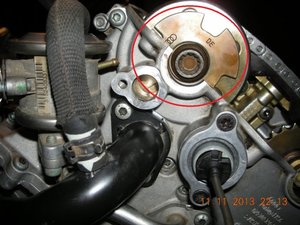

    Может тебе этот ротор забыли поставить, посмотри через отверстие для датчика

    У меня ку7, там ротор на распредвалу, проверял, стоит жестко
