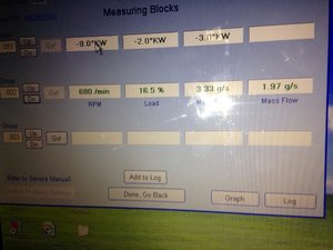

    Прошу помочь разобраться с прблемой, постоянная ошибка по несоответствию датчика выпускного вала g301 и датчика коленвал коленвала g28
    посмотрел сегодня вагкомом 93 группу
    , в последнем окне где данные для g301 пусто, в чем может быть причина? Цепи новые, натяжители и башмаки тоже, метки грм проверил ваговским кондуктором со стопором колнвала, проводку до блока управления прозвонил, датчики распредвала местами менял управляющие клапана тоже, ошибка жостко висит на g301,тупик, нужна помощь клуба

    ПОСМОТРИ ВНИМАТЕЛЬНО ЧТО БЫ ПОД КЛАПАНА ПРИ УСТАНОВКИ НЕ ПОПАЛА ГРЯЗЬ ИЗ ЗА ЭТОГО ТОЖЕ БЫВАЕТ ТАКАЯ ЕРУНДА.ОСМОТРИ САМИ КЛАПАНА НА НАЛИЧИЕ ПОВРЕЖДЕНИЙ

    Какой должен быть ход штока клапана в мм при подаче на него 12 v, вообще как проверить его работу?
