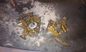

    в том то и дело, когда поменяли натяжители, смотрим на них - в идеальном состоянии... кто то шутил еще - мы их поставим кому нибудь...
    а вот не знаю... перед заменой натяжителей (уже треск был), был 2 раза на диагностике в ац на бебеля, а они цифры ведь не выдают, выдали только результат - диагностика в норме и все... натяжители менял в сервисе по немцам, человек знаком, говорит цепи в норме, иначе мы бы метки не выставили.:confused:
      78,1 КБ
      411
  14. Ratkov
    Ratkov Старожил
    22 май 2008
    9.835
    A6 4F 2.7 TDI 2008
    #94 Ratkov, 11 янв 2012
    Ты не растраивайся, главное, чтобы скачков не было.
    Проверишь на холодную - напишешь здесь.

  15. Ratkov
    Ratkov Старожил
    22 май 2008
    9.835
    A6 4F 2.7 TDI 2008
    Внутри под поршнем пружины были?
    Поршень фиксировался фиксатором и обратно не заходил?
    Там фиксатор устроен таким образом, что пока поршень целиком не выйдет - он обратно не заходит.
    П.С.
    Обычно ломает фиксатор и поршень туда-сюда спокойно ходит.
