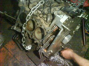

    Наткнулся как говорится...! Читал и смеялся(мягко говоря) над критикой mudrec и как он тут советы раздоёт!!! У самого никокого понятия о порядочности,а других берётся судить...! Загубил мне машину,своими кривыми руками и продолжает на форуме умничать... Пытаюсь быть корректным и не называть вещи(точнее "человека") своими именами... Как говорится:Чья бы корова мычала...?! После убидотого каробаса и не отработавшего натяжителя(цепи мне менял),трепал всё что только можно...! Крутился как уж на сковородке-но вину так и не признал!!! Оно ж понятно-бабло дороже чести и доброго имени! Про первый опыт:lol:... А сам эксперементы ставит на машинах форумчан!!! Одним словом-трепло,начитавшееся теории,но руки(к сожалению для клиентов) у него из ж... выросли!!! MDA советую забрать машину и перевести её к спецам! Пусть в деньгах потеря,но зато машина получит достойное обслуживание и поедет... На ошибках учимся... P.S.Что касается 10градусов... У нормальных спецов-это предел(для замены),а у mudrec,это нормально(после замены,для эксплуатации)! Мне он 8гр на валу после замены оставил и утверждал,что это норма! Вот только почему то у спецов(после исправления),больше 4гр не получилось... Одним словом,не слушайте это трепло... Судит жо.аруких,когда сам к ним принадлежит!!!

    4.587
    Ауди
    В первые о таком фокусе слышу (может я чего не знаю)Вытошить мотор не снимая морды:shock:

    #900 Виталий А.И., 27 апр 2013
    Можно:)...,он простых путей не ищет!!! А ещё для того,чтобы поменять цепи-нужно пол мотора разобрать... Практика то нужна... Вот и тренируется! Сейчас скажет,что так ему удобней было:lol:!!! В сервисах,мотор вообще никто не трогает! Снимают каробас и все дела! Зато после его вмешательств,ещё три раза сервисы посещаешь... Где не дожал(масло бежит),где хомут не поставил...,и т.д.! Эксперементатор хр.нов!
