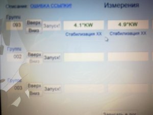

    Парни у меня в 93 группе 4,9 8,3 смертельно? ауди а6с6 2.4 2006 г.в

    Пробег какой ?
    У меня 222000,вот показания в 93 группе.
  14. Alexsandr Donetsk
    Alexsandr Donetsk Участник форума
    5 мар 2013
    165
    А6/4F 2.4 04г
    до 10 градусов допуск,а там думайте сами

    #835 tusha, 9 апр 2013
    118 000
  16. kuzneckroxa
    kuzneckroxa Старожил
    29 сен 2009
    5.501
    турбодизель
    118+100 или это её честный пробег,а так у меня тоже 122 нарисовано :lol:
