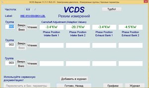

    Поменял клапана местами, ситуация не изменилась
    А есть вероятность что не исправен датчик G301, ведь все таки с него приходит ошибка?
    А что именно смотреть под крышкой цепи? Цепи, звездочки, фазовращатели, натяжители и все остальное менялись недавно, тысяч 15 только накатал.
    Машина вроде не тупит, потери мощности нет, не троит, расход бензина не увеличился.

    я не понял а ошибка то по датчику 301 вылезла сново или нет?

    Да, ошибка снова выскакивает.

    пойдёт тестер или лампа проверь есть ли напряжение на него но не сразу а дай тдвигателю отработать прогревочные обороты если питание есть то открути клапан не вытаскивая его заведи двигатель и тихонько вытащи клапан из под него должно вытекать масло -давление там не большое.если масленного подпора нет смотри кольца на вып распреде если есть снимай крышку цепей выставляй в.м.т на колене исмотри положение обоих распредов-если выпускной не дойдёт до в.м.т то попробуй ключём на 18 за шеёку довернуть его если поддастся и довернётся смотри зубья звёздочек особенно впускного вала.

    #800 русслава, 14 мар 2013
    да нет он здесь не причом былабы ошибка по нему мол типа обрыв или замыкание.и ещё только щас заметил у тебя 20ка то на впускном распредн а ошибка по выпуску.
