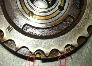

    А6 c7 2014 .2.0 cdnb
    снял звёздочки(фазоврощатели)на впуске оказались надломленны 2 зуба может както с этим связанно- но ошибку выдаёт по выпуску.

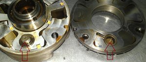

    всё изладил-дело было действительно в надламленных зубьях впускного фазовращателя он через цепь передовал вибрацию на выпускной фазовращатель и когда клапан выпускного фазовращателя перекрывал давление масла,фиксирующий палец выпускного фазовращятеля под действием пружины должен был зафиксировать фазовращятель но этого не происходило из за вибрации-палец не успевал войти в отверстие поэтому фозовращатель болтался на валу и ошибка выдовалась по выпускному валу.
