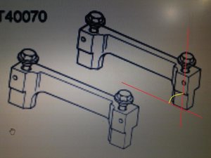

    если можеш дай пожалуйсто размеры приспособы для распредов -канкретно интересует-перпендикулярны ли отверстия для фиксирующих шпилек к поверхности г б ц или находятся под определённым углом и одинаковые левая и правая приспособа

    Скинь мне в личку свой E-mail, завтра скину фотки и размеры.
