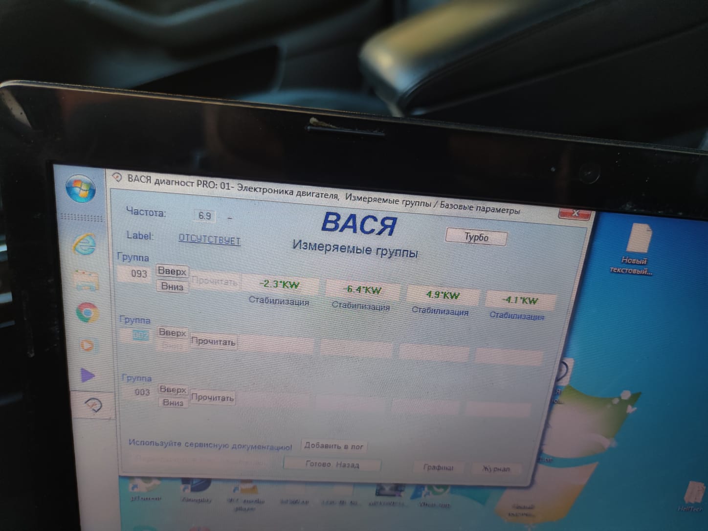

    А тогда по какой группе можно делать выводы? или все показания это косвенные ..

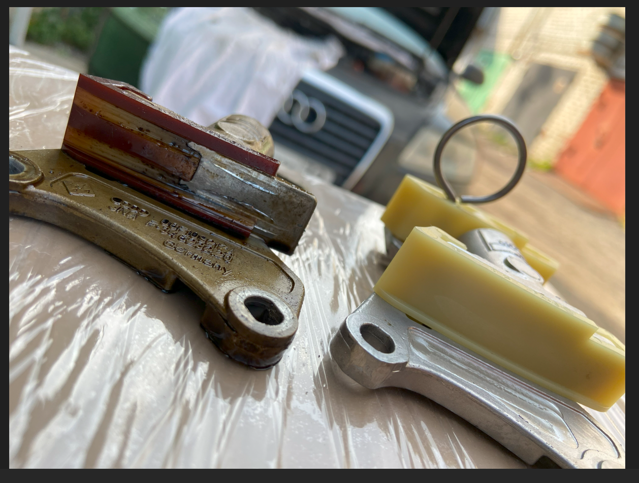

    и стоит ли сейчас заморачиваться из за треска в 1 сек? А то цены сейчас за 1 натяжитель в 50к мягко говоря пугают:D цену взял на емексе.. за оригинал.

    Стоит. Я свои менял, уставшие были, а вот треск не большой был. По итогу один вообще клинить стал периодически. Если заклинит - цепь проскочит и делов натворит. А так цепи практически не растягиваются у нас, так что дело точно в них.

    Ну у меня и после замены цепей и всего прочего иногда треск бывает... это особенность натяжителей. я бы пока не парился, показания у меня до замены были около 8-9 на впуске

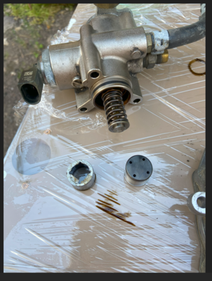

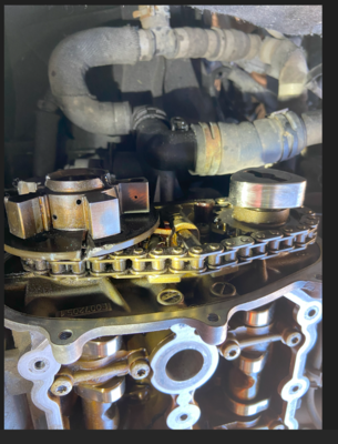

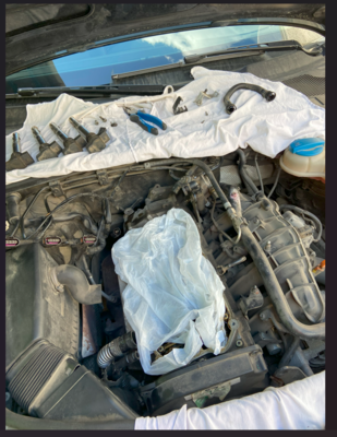

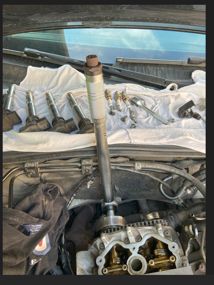

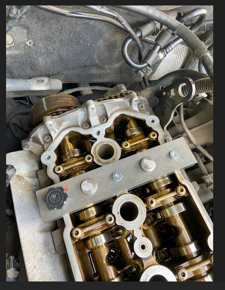

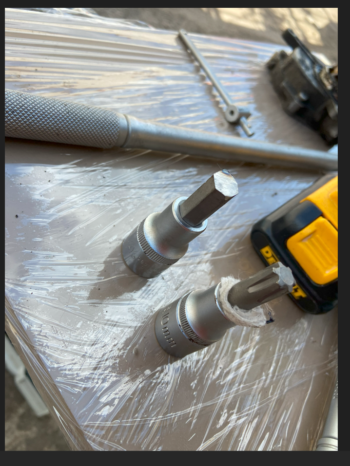

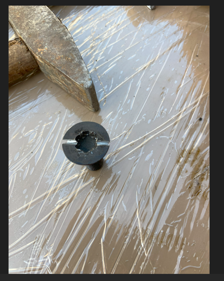

    Ваг это сила,цепь уже по штоку бегала)Кому нужен будет блокиратор валов пишите)
