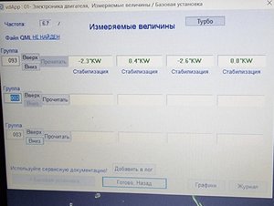

    Всем привет, показания при прогретом ДВС такие: -2.3 ; 0.4 ; -2.6 ; 0.0.
    Ни при резком ускорении, ни при прогазовках показания не меняются вообще. Иногда бывают пропуски в 5 и 6 цилиндре, потом неделю могут не появляться. Свечи, катушки и форсунки новые. Один раз была ошибка по РВ, но после удаления не появлялась.
    Вопрос такой: нормально ли, что показания не меняются? Нули в последнем окне это норм? Мотор BYU, пробег 164000км.

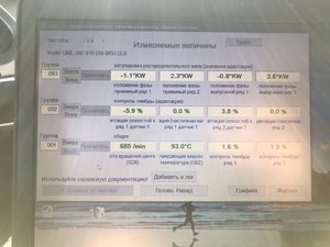

    Здравствуйте, терзают смутные сомнения по состоянию цепей/натяжителей. мотор AUK при запуске на прогретый мотор присутствует треск не более 1 сек, как ни странно на холодную не замечаю никаких отклонений в запуске.
    с васи скрин, мотор прогрет.
    Исходя из того что допуски должны быть +-10, то у меня все даже не плохо,но тогда откуда треск при запуске..

    Верхние натяжители устали. Их меняй.

    93 группа не 100% показатель. а так, значения в норме
