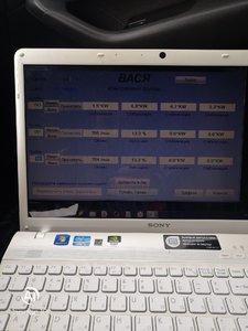

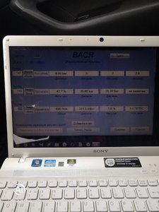

    Добрый день. Ребята подскажите по показаниям, особенно 93 группа, ну и по остальным.... Двигатель 3.2 аук,прогрет до 90 градусов.
    В 141группе 1 окно-кратковременно прыгает давление-на фото....
    Почему в 93 такой разброс-пробег очень маленький
    91 и 92 группы всегда - 0.,при сильной перегазовке на долю секунды подпрыгивает немножко(даже не успеваю зафиксировать)
    На что обратить внимание, я так понимаю вопрос связан с цепями-год 2004(контракт).Компрессия 12,расхода масла нет.

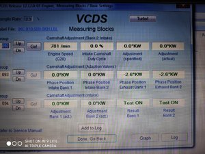

    Доброго времени суток, специалисты в теме остались? у меня есть посторонние звуки, но не пойму что, двигатель 2.8 ССЕА, пробег 123т.км- не уверен на 100%, но очень похоже на правду. Понятно, что не диагностируют через интернет, но может явно что то услышать можно. Звук прилагаю
    https://yadi.sk/d/Ws2V-AYCzkTwXg
    также пресловутую 93 группу на горячем двигателе.

    Уверен, что данный звук к цепи не имеет никакого отношения. Либо шатун(убит шатунный вкладыш) , клапан(сдох гидрокомпенсатор), возможно ТНВД(износ кулочка-толкателя).

    скорее даже не цепи, а натяжителю хана.
    у меня в правой бошке 2 раза меняли.... но это мера временная. хватает на 30-40 тыщ. потом все-таки замена цепей.
    по 93-й группе гадать на этом моторе бесполезно. У меня показания в перелаз 2-3 был. а цепи гремели так же как у тебя. После замены даже звука не стало.
    Кстати, понять цепи это или нет можно рукой. приложи ее сзади мотора, чуть ниже крышек распредвалов, сзади бошки. Если цепь, то рукой будешь чувствовать прям удары. проверяй именно на правой (пассажирской) голове. там обысно натяжитель сдувается

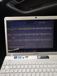

    Подскажите пожалуйста,у меня двигатель 2.8 bdx Ауди а6 с6 2008 год.Пробег 150т.км. Данные диагностики цепи ГРМ. 3,0. 3,0. -1,4. -0,4 это на холодном,а на прогретом.2,6. 3,8. -2,3. -1, 1.Показания не плавают,стабильные

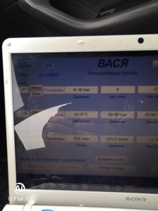

    Всем привет. Первый раз преобрель Ауди и пока кроме вас мне некому обратится с этим вопросом. Машина а6 с6 куза, двигатель 3.2 fsi, пробег 205000. Ниже на фото текущие показания цепи. Пожалуйста объясните где находятся те цепи которые показывает 2.6 и критично ли это. По утрам звук цепи на секунду и потом пропадает. Заранее спасибо.

    ездий кайфуй, все нормально

    10 и больше
