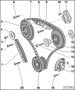

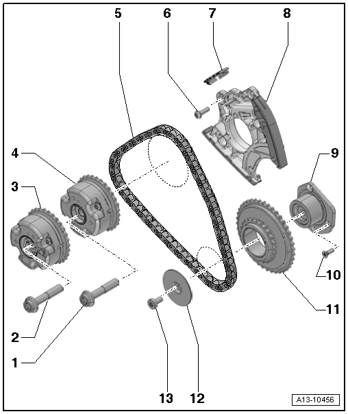

    Приложил рисунок из Ельзы, по отдельной голове нечего делать? только на длинной цепи что то реально заменить? я просто не очент пока представляю как по одной голове может быть отклонение а подругой не сильно, по моему тогда надо на отдельной голове надо натяжитель менять. и подскажи, реально ли на головах отдельно не снимая коробки поменять натяжители?

    Замена натяжителя ничего не поменяет. Если умер натяжитель, то обязательно будут посторонние звуки, особенно при запуске мотора.
