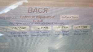

    Здравствуйте, подскажите пожалуйста - заменили все цепи и натяжители, в итоге имеем такие показания в 93й группе IMG_20190403_163638.jpg эти показания в норме? Заранее благодарю за ответ.

    Не в норме. Колено чтоли не зафиксировали?

    я когда капиталил - с парнями сами выставляли - получилось в районе от -1,5 до 0,7 - точнее не смог :( поставить. в идеале чем ближе к нулю - тем лучше. Допускается по-моему максимум до +-6. а у тебя все валы примерно на один угол ушли. от коленвала

    человек моему вопросу "почему имеем ~ -15 градусов?" - оскорбился, сказал, что всё сделал правильно, будем разбираться...

    Тебе ж сказали - КВ или не зафиксировал или немного не попал

    На цифры глупо оскорбляться, надо исправлять.

    мне - сказали, и МНЕ - понятно, а вот тому, кто делал двигатель - что-то не понятно, будем производить внушение.
    эт да, но как дальше выруливать из этого положения я пока не понимаю, будем посмотреть...

    короче я когда ставил у себя, там бывает такая ерунда... когда стопор КВ вкручиваешь он как бы немного не попадает в дырку... короче я вроде вкрутил, а РВ не подошли... немного как бы ключом КВ туда-сюда крутнули и стопор еще на оборот закрутился... блин описать трудно... короче как раз те самые 8-9 градусов. стопор КВ должен быть до конца закручен. если его немного не дорутить то как раз те самые несколько градусов и вылезут

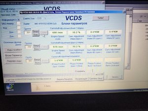

    Ребят, проверил 93 группу, вот такие показания, что скажете? Почему в 2 окнах пустота?

    Клапан регулировки фаз газораспределения в 3.2 установлено 4 шт., в 2.4 только 2 шт.
