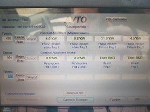

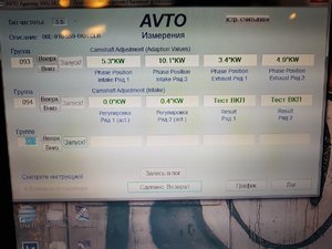

  7. maxxtro
    maxxtro Живу я здесь
    10 окт 2008
    1.572
    Нижегородская обл.
    A6С6 allroad 2008г. 3,2 + А3 2007г.в.
    почти так и есть. только клапан вроде норм. как его проверить?

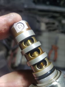

  8. maxxtro
    10 окт 2008
    1.572
    Нижегородская обл.
    поменять местами с соседним?
  9. daneli
    daneli мастер
    4 мар 2008
    7.824
    2х2,7бт на пневме
    Ну да
    Xeus нравится это.

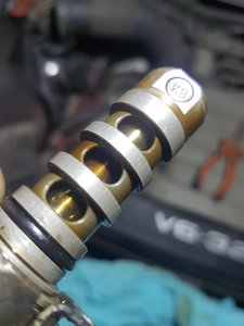

  10. maxxtro
    10 окт 2008
    1.572
    Нижегородская обл.
    Поменял местами - всё встало в норму:rock: спасибо за помощь :beer: осталось со вторым окном разобраться
      219,4 КБ
      135
  11. maxxtro
    10 окт 2008
    1.572
    Нижегородская обл.
    Блин фиг там(( пол часа счастья и снова чек :hot: клапан, на который ругалась раньше машина, поставил на верх с водительской стороны. Походу он умер всё-таки?

  12. daneli
    daneli мастер
    4 мар 2008
    7.824
    2х2,7бт на пневме
    Так он сдох еще в первый раз, поменять их местами - просто для того, чтобы в этом убедиться окончательно. Нужен новый.

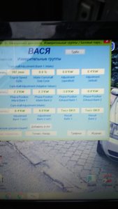

  17. VODOROD
    VODOROD Живу я здесь
    21 апр 2011
    3.300
    Avant 2.7 Tdi BPP
    Ты хоть сам видел фотографию с показаниями?
    maxxtro, Xeus и KOKA нравится это.
  18. mishanja777
    mishanja777 Новичок
    29 июл 2013
    33
    а6/с5 1.9 Tdi 04u
    Я видел, но как есть... 2,3;2,3;-3,5;-0,5
