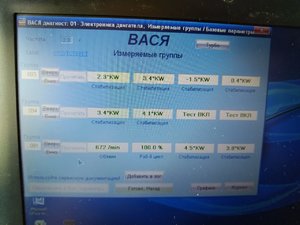

    Парни, прошу помощи.
    2.8 FSI 220 л.с. CCEA 2010 год пробег 192 т.км.
    ГРМ стоит заводской.
    почитал измеряемые группы 090-098
    показания на прогретом двигателе на холостом ходу.
    Прошу выразить мнения, исправна ли система ГРМ?

    ничего они тебе не скажут, если не знать какие они были скажем 50тык назад.
    из своего опыта скажу - в 93 группе значения не превышали 4-х, при допуске в 6, а цепи гремели и шумели.... При разборе выяснилось, что натяжители полностью вышедшие не натягивали цепи.... Замена всего решила проблему.

    нет ни господ, ни диагностов; если никто не переставлял валы - то цифры хорошие

    Валы не переставляли.
    в двигатель вообще не лазили.
    пробег 191 тыс.км., вот и переживаю.
    ошибки отсутствуют, как и посторонние звуки.
    Xeus, Вы меняли все цепи, натяжители, звезды?

    по каким критериям Вы поняли, что цифры хорошие?
    пипец как хочется понимания, что у меня с ГРМ и спать спокойно))

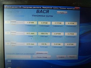

    Здравствуйте! подскажите пожалуйста.
    2.8 FSI 190 л.с. CCDA 2010 год пробег 120 т.км.
    Звона цепей вроде не слышно. Все ли верно смотрю 93 группу? И в каком состоянии находится цепь? Читал на форуме что нужно смотреть кроме 93 группы еще 208 и 209 так ли это? Возможно это только для VW touareg c V6?

  15. More2007
    More2007 Новичок
    23 июн 2018
    3
    Ставропольский край
    Audi A6/C6 2.8 FSI 2010г
    Ну ездила женщина в Москве все время.Я 2 хозяин взял было 112 тыс. Можно сказать повезло =) Владею почти год уже вот и пытаюсь понять "попаду на замену цепей в ближайшие 3 года" или нет. Пробег мой 10-12 тыс в год.
