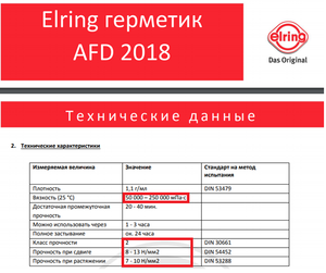

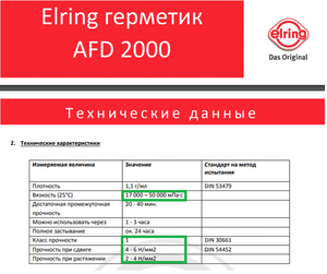

  6. sonic_a4
    sonic_a4 Живу я здесь
    25 авг 2013
    4.491
    A6/C6 3.2Q 05г.

  8. sonic_a4
    25 авг 2013
    4.491
    A6/C6 3.2Q 05г.
    #3448 sonic_a4, 16 мар 2018
    этикетку красного пришли; прими к сведению, что физико химические показатели не только в интернете публикуются, но еще фигурируют в разных официальных документах. Вязкость родного 30000
    PS тут картинки с "водичкой" https://www.drive2.ru/l/451947383723393182/
