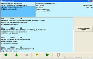

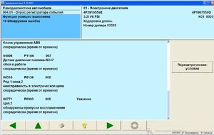

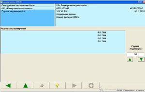

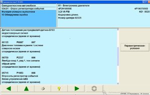

    Всем привет!!! Народ подскажите что делать? В 94 группе нули в обоих колонках при прогазовке чуток сдвигаются в + и тут -же возвращаются в нули. Тесты делали при прогретом моторе.
      137,5 КБ
      40
      130 КБ
      41
      131,2 КБ
      42
      90,6 КБ
      40
