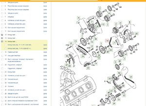

    А как ныне обстоят дела с ценником на замену цепей? 100к+? И есть ли у кого-нибудь список запчастей, которые нужны при замене? На форуме наткнулся только на список по AUK. На BYU те же яйца?
  4. Xeus
    Xeus Живу я здесь
    7 янв 2006
    2.912
    Казахстан
    Q7 3.6 FSI BHK Америкос
    на всех одинаково и на 2,4 и на 3.2
    1. 2 распредвальных цепи
    2. длинная коленвальная
    3. цепь привода маслонасоса
    4. правый натяжитель
    5. левый натяжитель.
    Это минимум. Но как правило если уж полез - то менять надо все, поэтому +
    6. все успокаители (у меня на 2,4 их толи 4 толи 5 было)
    7. натяжитель коленвальной цепи
    8. натяжитель маслонасосной цепи
    9. сальник коленвала
    Далее по состоянию смотрим и меняем
    1. звездочки
    2. Фазики (ппц как дорого у тебя их 4)
  5. Кирилл174
    Кирилл174 Новичок
    6 апр 2016
    45
    A6 3.2 FSI (BYU) Quattro
    Это электромагнитные клапана ГРМ?
  6. Xeus
    Xeus Живу я здесь
    7 янв 2006
    2.912
    Казахстан
    нет, это фазорегуляторы, они под №3 на картинке
  7. Кирилл174
    Кирилл174 Новичок
    6 апр 2016
    45
    Увидел, спасибо!

    Добрый вечер. авто А6С6. 3.2 FSI AUK. 2005 пробег 300 000 км. если до меня не был скручен. Проблема вот в чем. буквально неделю назад подключали компьютер к авто и обнаружили ошибку P0346 по датчику G163. датчики были поменяны местами. ошибка эта же осталась!. раньше не смотрели 93 группу, поэтому ничего сказать по ней не могу. Сейчас показания следующие Впуск блок 1: 0 квт, впуск блок 2: -31 (-26) квт. выпуск блок 1: -2,25 квт, выпуск блок 2: -5,25 квт. Говорят ли данные цифры о том что не верно выставлены метки на распредвале?!?! и я так понимаю это же показывает на левую сторону по ходу движений(водительскую). Либо на растяжение цепи??? такое большое отклонение??? при заводке на холодную 1-2 секунды как все пишут посторонний звук... далее иногда цокот гидрокомпенсаторов.. .Подскажите что может быть? и если не верно выставлены метки можно ли выставить правильно без снятия двигателя и без снятия цепи. просто сняв заднюю крышку??? позже отпишусь по решению проблемы. ​

    1. вроде бы 32 градуса - это уже перескок. А цепи менялись?
    2. да, выставить цепи можно просто сняв задние крышки (обе!).

    нет ничего не менялось! поеду в сервис снимать задние крышки - смотреть!. я так понимаю это сторона водителя и скорее всего потребуется замена натяжителя левого! ??? Верно?

    верно. Только тебе не только задние крышки надо снимать, а крышки головок и выставлять валы и смотреть - не ушли ли они
