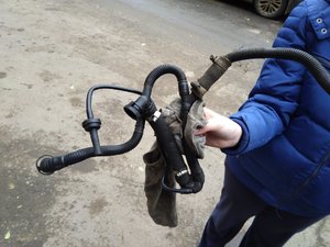

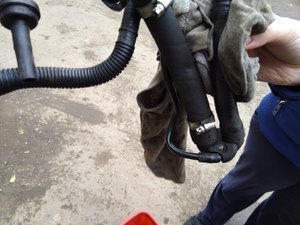

    Вот фотка тебе для наглядности

    Ром, а можешь как я выше написал провести измерение с линейкой?

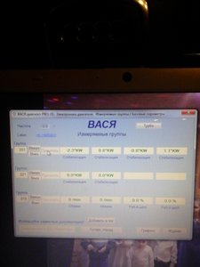

    Здравствуйте ребята,я здесь новенький,извиняюсь заранее,если что не туда пишу, подскажите по 93 группе? Как обстоят дела?
    Заранее спасибо!

    Ауди а6 с6 3,2 fsi 249лошадей,2007г.пробег 238000км

    Спасибо,что отозвались.Просто по утрам на секунду-две звук такой тррррр и потом все хорошо.Масло новое Кастрол 5/40.
    И ещё одно -почему одна лямбда показывает 12,потом со временем опускается примерно до 7.,из выхлопной тоже воняет как будто плохо догорает бензин.

    103 группа- давление 5 бар лямбда -(минус)2,2% лямбда 12,2%
    104 группа-температура 3,7°С лямбда 0% лямбда 0%
    107 группа-803/об.м лямбда -(минус)1,2% лямбда-(минус)2,3%
    Спасибо !
