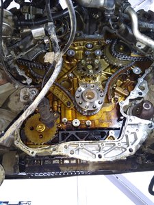

    Ну дык все цепи без снятия мотора меняются. Только коробку снимать надо. Эт мы знаем :)
    Вот фотка моего со снятой коробкой и кожухом. Движок стоит на машине. Фотка с ниши между мотором и кузовом
    Блин ну нет у меня возможности пока взять цепи растянутые... У нас в городе таких машин мало :)
    Просто интересно.

    Не, ну натяжители через задние крышки мне меняли... Но цепи... Там же зае......ся... Вот ты извращенец. Там все руки собьешь. А как ты их на звёздочку заводишь снизу? Аж интересно стало.

    Да тупо протягиваю новую цепь присоединив на ремонтное звено к старой.
    Элементарщина по сути.
    Методом протягивания новой цепи через старую это мерседесовская методика замены цепи грм.
