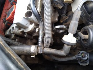

    Chencho, может вспомним как, исходя из твоего опыта, механически изнашиваются клапана управления фазорегуляторами?;)
  8. Xeus
    Xeus Живу я здесь
    7 янв 2006
    2.912
    Казахстан
    Q7 3.6 FSI BHK Америкос
    Тот что спереди на вакуумной системе. Или он не связан с системой вентиляции?
  9. avtehel
    avtehel Живу я здесь
    12 мар 2010
    2.409
    Украина
    А6 4F 3.2FSI 2007
    Не тот.

  20. Xeus
    Xeus Живу я здесь
    7 янв 2006
    2.912
    Казахстан
    Посмотрел Сейчас... Точно. Это не с ВКГ. Значит 2. И на рестайле для ревизии 1 и 2 придется коллектор снимать
