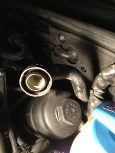

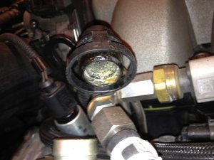

    Вчера обнаружил сметанку после ночной стоянки и пары км пробега. Интересно - норм для +3 и сырой погоды или многовато?
