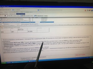

    Например ssp 325
    Дословно: циркуляционная система смазки под давлением, предназначенная для масла SAE OW30
    По мерседесу каждый мотор сделан под конкретный допуск масла(допуск это конкретная вязкость, а в случаем AMG это и конкретный типа масла).
    Изучайте тут http://www.mb-info.ru/liquids/liquids.htm
    номер документа WIS si18.00-p-0011a
    С рабочего компьютера не могу выложит. Тупо фото.
    .[​IMG]

    Спасибо! Давно МБ не было, забыл про 229.5)) В очередной раз убеждаюсь, правильные моторы не кормятся маслами ниже Х-40. Ну а гражданские и на Х-30 выйдут из гарантии. Обеспечив на 0.1 сек более быстрое срабатывание механизмов изменения фаз и показав +7% к топливной экономии. (Цифры с потолка).
    Слышал, что компрессорные 4-ех цилиндровые МБ-моторы показывают рекорды живучести по части грм на родном фуксе))
