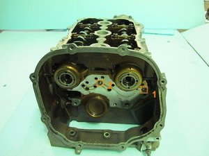

    кстати... даже у тех кто поменял цепи периодически при старте есть полсекундный треск... Тут уже упоминали клапана, которые не держат. А конкретнее? Это те редуционные клапана которые стоят под маслоотделителем?

    Нет,это клапан,который стоит в натяжителе цепи.

    Нет в натяжитель клапанов. Там только сеточка же.

    Эльзу почитайте.В натяжителе стоит обратный клапан.

    Хм... Если только клапан в самом гидроцилиндре...

    Именно там.

    ясно, круглое отверстие под валик становится эллипсом или же валик становится овальным. Под нагрузкой - по выходу натяжителя, как учебник пишет?
    Вот клапана. Они в гбц. Предположу, что если они не держат - то масло стекает с натяжителя.
