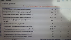

    Добрый день.
    Подскажите куда копать . Постоянно выскакивают ошибки по датчикам распредвалов на голове №2
    Р0024 Р0391 и прочие . не помню к сожалению. Машина как то не ровно работает. Заводится стала как то с натягом.
    Сделали диагностику по 93 группе . Вот её результат . В сервисе сказали что скорее всего цепь. Промывка и перестановка клапанов фазорегулятора ничего не дала.
    Вчера ошибки стёрли и после нескольких кругов по району появилась только одна Р0391
    как вариант сказали что может просто фазорегулятор не отрабатывает. Помогите советом люди добрые !!! Ауди а6с6 3,2 кватро. Двигатель скорее всего BYU пробег под 200000 км
