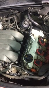

  8. Ерден
    Ерден Новичок
    31 янв 2014
    4
    А6/С6 2,4 05г
    Извините, так и не врубился, на примере этого фото можете обьяснить, какой вердикт и что дальше делать. Спасибо
  9. Xeus
    Xeus Живу я здесь
    7 янв 2006
    2.912
    Казахстан
    Q7 3.6 FSI BHK Америкос
    если не ошибаюсь у нас с тобой (2,4 и 3.2) ГРМ одинаковый.
    Поэтому считай 4 цепи + 2 натяжителя это уже около 50. тут кстати интересный факт открылся. Со мной вместе (вернее раньше меня) на ремонт загнали еще 2 машинки, тоже 2,4 и 3.2. Тот что на 3.2 заказал цепи VAG. Пришли, коробки (ваговские, номальные) открыли - а там лежит FEBI :) А они в 1,5 раза дешевле. на 2.4 и я заказали FEBI :). Натяжители я правда VAG заказал.
    Далее успокоители (+20) по состоянию смотреть. у меня были как новые поэтому менять не стал.
    Звезды, фазорегуляторы - не менял. Нормальные были.
    Клапана фазорегуляторов - промыть - если не поможет менять. Хз сколько, не менял, просто под ними поменяли резинки.
    Далее прокладки свечных колодцев, клапанных крышек - все равно распредвалы трогать поэтому надо поменять, чтоб потом не лезть. (+2тыс)
    Масло, фильтры и т.д - сам смотри
    Очистители двигателя, всякие герметики и т.д.
    Короче у меня по факту получилось 280 000 тенге (~50 000 руб) запчасти + по-моему 130000тг (~25000руб) за работу

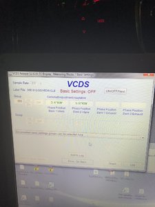

  10. bumercom
    bumercom Новичок
    27 мар 2017
    2
  11. Xeus
    Xeus Живу я здесь
    7 янв 2006
    2.912
    Казахстан
    #3031 Xeus, 16 июн 2017
    можем сказать, что ты не в 39, а в 93 группу вошел :)
    По значениям, жаль Андрея тут нет, он кстати прав оказался на 100% - "показания в 93 группе - не показатель растянутой/не растянутой цепи"
  12. bumercom
    bumercom Новичок
    27 мар 2017
    2
    ох тыж, перевыложу чуть позже. мне просто интересно значение так как на 114000тысячах менял пред. владелец весь комплект. Yfv8qopBBos.jpg
