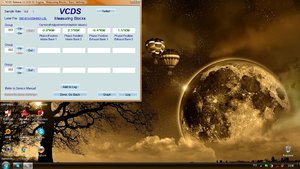

    Привет всем!!!!!!! Ребят гляньте кто мои показания в 93 группе!!! В допуске???
  3. Rogerminsk
    Rogerminsk Новичок
    8 авг 2012
    49
    А6С6 3.2q
    Все ок у тебя.
