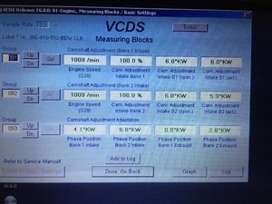

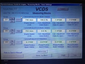

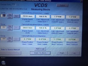

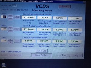

    Всем привет! СРОЧНО НУЖНА ПОМОЩЬ!
    Понимаю, что здесь нет экстрасенсов и гадалок по фотографиям и видео. И при этом прошу помочь в выяснении причин стука в двс, или направьте в нужную тему. Под подозрением цепи, натяжители, гидрокомпенсаторы, поршневая и много ещё чего.
    Залито масло Mobil ESP Formula 5w30 (300 км назад), до этого был VAG Long Life III 5w30 504/507.
    Произведена замена форсунок и всех фильтров.
    Видео с работой двс по группам 91, 92, 93
    Следующее видео, звук из салона в сторону двигателя
    И звук из под капота:
    Красный подтёк - это от пенного очистителя. Антифриз не уходит
    Ну, и фото замеров по группам 91, 92, 93
      669,7 КБ
      105
      673,1 КБ
      105
      672,7 КБ
      106
      715,2 КБ
      91

    Только вскрытие.
    Начни с проверки цепи - открыть крышки и проверить натяжение. Если все в порядке - смотреть дальше.
    в группах смотреть бесполезно, хотя 6,8 градуса - это много. допуск до 6.
    Проверяй водительскую сторону на предмет натяжения.
    PS: Я б не заводил больше ее.
  12. igor33
    igor33 Заблокирован
    19 июн 2010
    19.975
    А6/С6 3.0i Q 05
    Совсем не в тему.
    6.8 у него со знаком плюс, а растяжение или перескок это в минус. Так что все выводы в помойку.

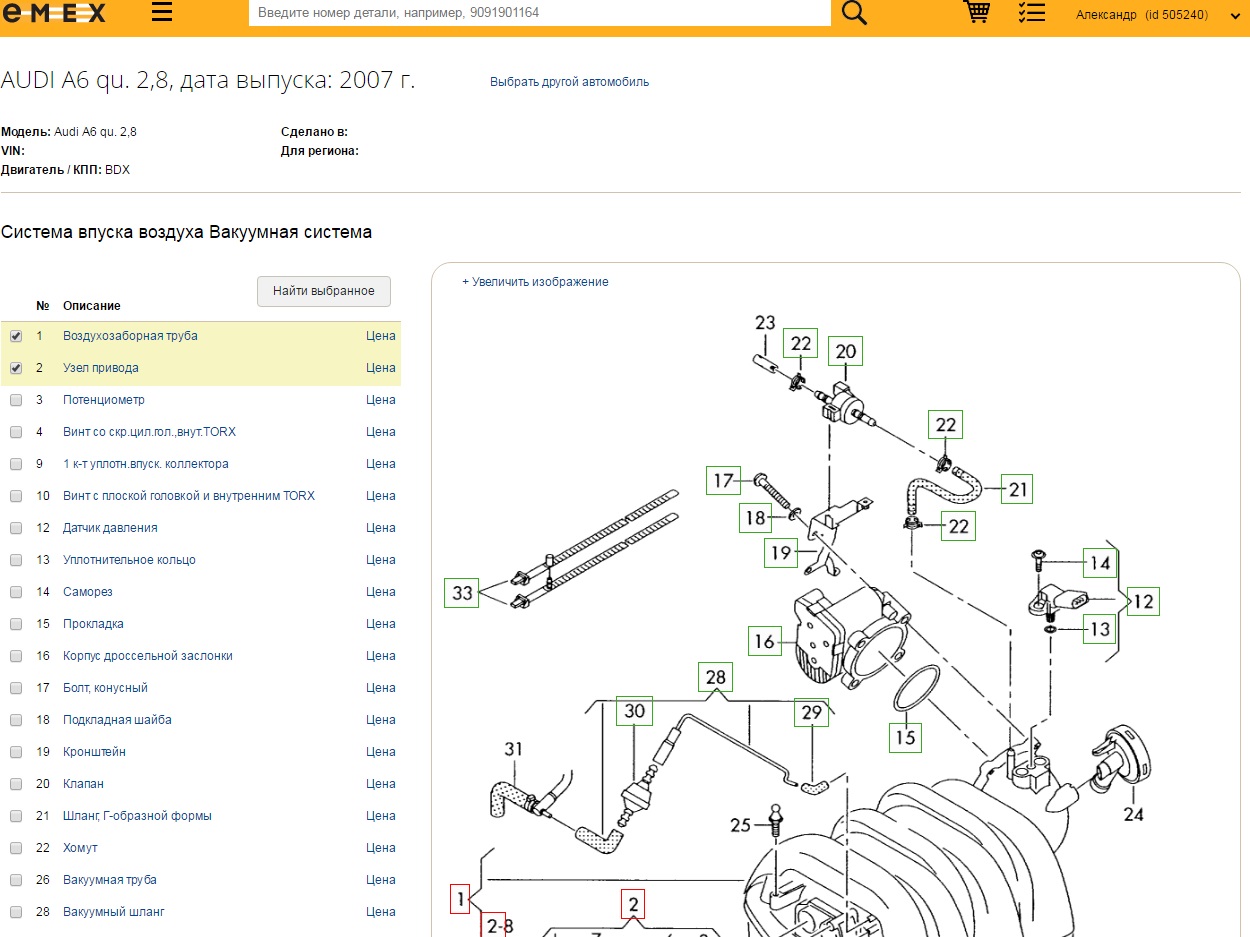

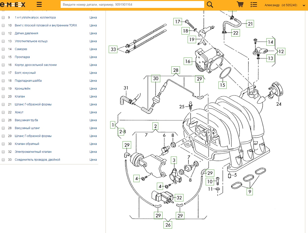

    Я бы с геометрии впускного коллектора для начала снял вакуум, может заслонки так сильно износились.
  17. Leonirichman
    Leonirichman Новичок
    12 фев 2017
    51
    AUDI A6C6 2.8 BDX Quattro 2007г.
    Объясните, пожалуйста, какую геометрию проверить?
    У меня там впускные коллекторы без заслонок.

    #2999 Xeus, 19 май 2017
    да ладно?
    вот твой коллектор (BDX, 2008 год: 06E 133 201 L ):
    koll.jpg ,
    точно такой же как у меня.
    Попробуй шланг из узла 26 отсоединить от узла привода 2. В смысле при заведенном, когда стучит. стук пропадает ли нет?
