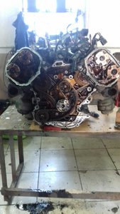

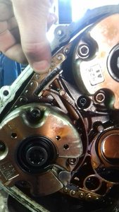

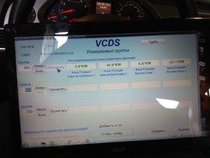

    Добрый день.
    Имеем a6c6 3.2 AUK 2007 пробег 255,000
    Показание ВАСи следующие
    Масло подтекало все не было времени...
    В одно прекрасное утро появился ляп ляп - стало все понятно.
    Вот вскрыли
    image-0-02-04-6acab6fe18d7e521989546c3837c71b4a4d20fd447b28d13399f3379f69297e4-V.jpg image-0-02-04-85375114a422427c879cb6d537f06ecd1c4046c49fce0e17ec5359cf404f75a0-V.jpg image-0-02-04-aaaa172be779886553dfd6ea7c8842ba6fa7298f2b9490bb79296edb0f1e054a-V.jpg
    сняли 2 поддона все почистили, куски от натяжителей подоставали
    головы подняли - все славу богу целое.
    шлифанули притирку сделали, прокладки поменяли
    День искали запчасти(под шумок и приводной ремень+помпа+ролики)
    Ждем один натяжитель (нету в минске оказываетсья такого только под заказ 3-5 дней)
    Цена на запчасти для меня.

    это показания до "ляп ляп"?
  19. Rogerminsk
    Rogerminsk Новичок
    8 авг 2012
    49
    А6С6 3.2q
    Это показания при ляп ляп
  20. Versace
    Versace Живу я здесь
    5 июн 2013
    1.058
    а до смотрел? такие же вводные по авто, но показатели максимум 6.4 или 6.8
