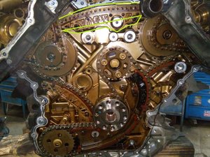

  17. sonic_a4
    sonic_a4 Живу я здесь
    25 авг 2013
    4.491
    A6/C6 3.2Q 05г.
    Верно, только там механический натяжитель, маловероятно, но не исключенно. Именно потому, что оба вала ушли нужно смотреть основную цепь.
    PS Обещанная картинка
      285,7 КБ
      103
  18. avtehel
    avtehel Живу я здесь
    12 мар 2010
    2.409
    Украина
    А6 4F 3.2FSI 2007
    Доберитесь до основной цепи,не снимая КП.
  19. Федор_56
    Федор_56 Участник форума
    18 сен 2014
    366
    А6\с6 AR 3.2 08г.
    ОК. но получается основная на месте, если одна из головок тоже на месте и только ушла вторая головка? Кстати, на движке у нас стоят обганяющие муфты?
