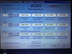

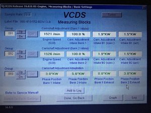

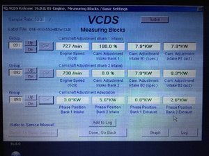

  16. Leonirichman
    Leonirichman Новичок
    12 фев 2017
    51
    AUDI A6C6 2.8 BDX Quattro 2007г.
    Всем привет! Вчера проверял 91, 92, 93 группу. Всё ли в норме?:coldsweat: Помогите разобраться.
    Ошибок никаких нет. Пробег 173 000 км. Была замена форсунок, свечей и фильтров.
    На холодную при пуске звук неприятный (от 3 сек до 3 минут), иногда на горячую звук появляется.
    Звук похож на трещетку:sweating:
    Как быть, куда лезть?

  17. sonic_a4
    sonic_a4 Живу я здесь
    25 авг 2013
    4.491
    A6/C6 3.2Q 05г.
    вскрывать и осматривать цепной привод; в лучшем случае замена натяжителя, но что-то мне подсказывает, что этим здесь не обойтись((
  18. Xeus
    Xeus Живу я здесь
    7 янв 2006
    2.912
    Казахстан
    Q7 3.6 FSI BHK Америкос
    только что прошел через это.
    все цепи, натяжители поменял. теперь тишина. если 2-3 сек треск то натяжитель, если больше -как у меня было , то это цепь вытянулась и натяжителю тупо не хватает хода ее натянуть.
    снимай задние крышки и пальцем пробуй, если хоть немного прослабла меняй.
    да еще говорят что можно поменять только распредвальные цепи, но я менял все.
    PS: в 92-93 группах у меня все было в норме
