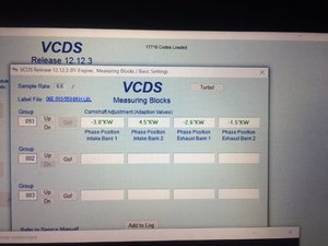

    Собираюсь менять натяжители, подскажите по параметрам пора или ещё нет? 3,2 аук квака

    Audi A6 C6 4F 2.4 05г.
    меняй если делать нечего, в в допусках

    Понятно, тогда почему бывает трещит натяжитель по утрам минут 1-2

    Трещит не натяжитель,а цепь.Натяжитель в первые 1-2мин её просто не натягивает.Такой долгий треск обычно заканчивается перескоком цепи.По 93гр вы натяжители не продиагностируете.
