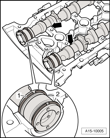

    Подскажите, при снятии распредвалов металлические уплотнительные кольца менять нужно?
  4. avtehel
    avtehel Живу я здесь
    12 мар 2010
    2.409
    Украина
    А6 4F 3.2FSI 2007
    Я не менял,нужно их правильно поставить.А зачем их менять?
  5. Versace
    Versace Живу я здесь
    5 июн 2013
    1.057
    они чисто уплотняющую функцию выполняют, чтобы масло от р/в в полость механизма грм не попадало? т.е. вопросы давления не решают?
  6. avtehel
    12 мар 2010
    2.409
    Украина
    А6 4F 3.2FSI 2007
    Скорее всего да.Я даже не задумывался над этим.

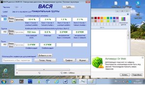

    Привет все, давно не виделись.
    Короче после морозов наступило потепление до -3. Вчера после простоя горячей машины где-то час, завел и услышал звук трактора. Не Грохот цепи, а именно трактор... Секунд 30. Потом пропал. При этом двигатель работает идеально, сегодня то же самое. Только на прогретом двигателе и после простоя от 20 минут до часа. Проверил васей - ошибок нет. Вообще нет. Полез в группы и увидел такое:
    Что это? неужели клапан управления наелся?
    Причем движек - шепчет, расход топлива (при морозах -22 -25) 13,3. Вибраций нет, масло не ест (за последние 800 км расход 0, в среднем 150-250 г на 1000км).
    Звук трактора от 3-4 секунд до 30. при добавлении газа - не пропадает, не зависит. сам проходит потом. Звук в районе клапана вроде... как диагностировать?
    PS: измерял не во время треска, а когда на работу приехал. Все работало идеально тихо тогда.
  16. jека
    jека Участник форума
    28 дек 2011
    205
    Тверская обл.
    НЕ АУДИ
    У меня когда то тоже так все начиналось на прогретом моторе, после простоя треск стоял а потом при утренней заводке он уже не прекращался, заглушил от греха подальше и на замену натяжителей.
  17. Xeus
    Xeus Живу я здесь
    7 янв 2006
    2.912
    Казахстан
    Q7 3.6 FSI BHK Америкос
    я ж говорю - не треск натяжителя (через это я прошел)... треск натяжителя звонкий, метал о метал, а тут как трактор негромко работает... есть мысль что клапан фазника. Хз он ли?

  19. g01dt00th
    g01dt00th Живу я здесь
    24 ноя 2013
    4.689
    A6C6 AR 4.2fsi '06
    клапана насоса СВВ бы для начала исключить, для этого перед запуском вынуть воздушный фильр двига, увидеть в коробе отверстие откуда насос СВВ качает воздух, запустить двиго и бегом к этой дыре - слушать не она ли бубнит, прикрывая ладошкой. Насос конечно не должен включаться при температуре ниже нуля, но бывает всякое из-за его реле
