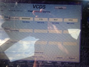

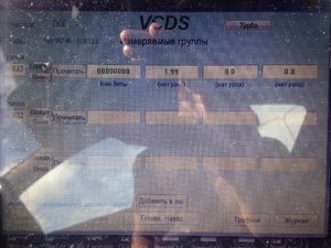

    image.jpeg А вот мои показатели.
    Может кто что подскажет.
    Первое фото на заглушенном двигателе а второе на заведенном прогретом.

    П
    получается что на дизельном не проверить?..(
