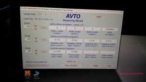

    У тебя подсос во впуске - заслонка полностью закрыта (0%), а так быть не должно.

    Не подскажете как это исправить? Какие цифры должны быть там?

    А6/С6 4.2 ВАТ
    Больше 0, во впускной должен поступать воздух через ДЗ, а не вторичными методами.
    Исправить - ищите где подсос воздуха.
