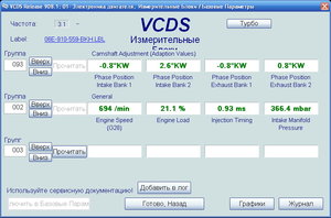

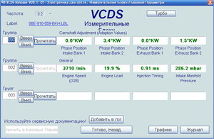

    добрый вечер всем прошу помощи проблема такая мотор auk 3.2 машина 2008 года пробег 150 тысяч показала ошибку 000913 g301 поменял датчик вроде все было хорошо потом проехал на машине снова выскочила эта ошибка почитав тему зашел в группу 093 и увидел такие показания 1.5 2.6 -04 04 это на холодную проверил после поездки прогрева показало 1.1 2.3 0.0 31.9 помогите советом куда копать и как убрать ошибку по датчику??????

    Значение 31,9 это уже как бы перескок цепи на 2 зуба.А мотор работает нормально?

    много раз обсуждалось. чистите\меняйте клапан управления фаз на проблемном валу.
