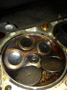

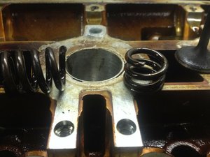

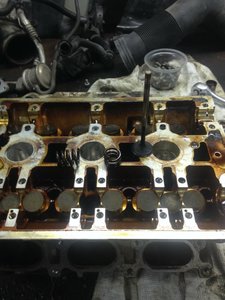

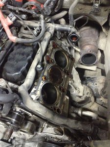

    Интересная у меня сейчас машинка в ремонте.
    A6 4F 2004г BBJ акпп квака 150ткм пробега.
    Мотор работает не стабильно. Пропуски на 5 цилиндре.
    Свеча, катушка, проводка, форсунка-все исправно. Эндоскоп-нет видимых повреждений.
    Снята гбц. Сломалась пружина клапана впускного в пятом цилиндре. Клапан соответственно от руки открывается и закрывается. Клапан засухаренный.
    Почему сломалась пружина?
    Пысы BBJ с заводскими гильзами.
  19. ARTCHER
    ARTCHER Bad e-mail
    4 сен 2012
    6.488
    Лисапед
    Гидрокомпенсатор, колодец, вал-исправны.

    судя по описанному имхо причина одна - shit happens
