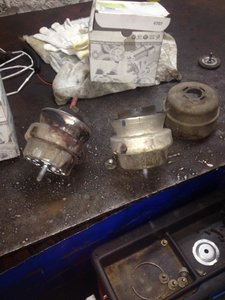

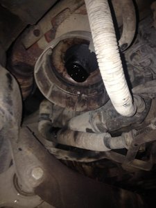

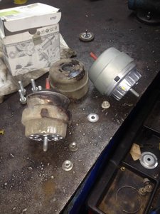

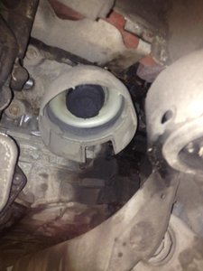

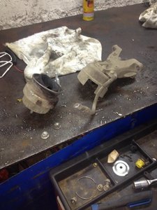

    Не обязательно треск пустых натяжителей. Разные не штатные звуки при запуске должны насторожить.
    Про подушки. Владелец до замены не чувствовал никаких вибраций(понятное дело я сразу ощутил мертвые подушки двс). После замены сказал "стал поровнее работать мотор".:D
    После снятия кронштейнов подушки просто попадали вниз. Тобишь давным давно просто по отрывались.
    Хотя веским аргументом для замены служит уже только обнаружения масла на корпусе подушки двс.
