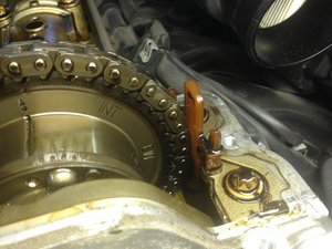

    Вот фото 271evo мотора. Около 40км пробега один владелец.
    Вопрос ко всем-человек на что то жаловался? Чек горел? Мотор не ровно работал?

    А теперь давай подробно разберем эту писанину.
    Кто имеет опыт работы с МВ прочитав выше написанное однозначно скажет-бред.
    На 271 моторах обоих серий никогда не было проблем с натяжителями цепи-это раз.
    На 271 моторах обоих сериях клапана гнет-это два.
    Моторы везде одинаковый по обьему и конструкции. Обьемы у всех версий(от 1.8 до 2.5) 1796 кубиков. Отличия между 2.0 и 2.5 только в программном обеспечении, количестве л.с, давлении наддува.
    Для не понятливый: блок, цпг, гбц, впуск, выпуск-все одинаковое на моторах с обозначение 2.0 и 2.5.
    Как понимать вот этот высер?
    Это бред не сведующего человека. Который в глаза не видел эти моторов.
    О чем с вами говорить соник дорогой?
