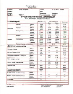

    Ну уж извиняйте. Только вбивать ничего не надо, разберёмся без фанатов и их секретов. Что возможно сделаем сами в гаражных условиях, что нет к спецам.
      128,8 КБ
      138
      147,8 КБ
      130
      132,4 КБ
      120
