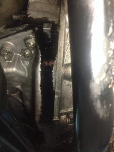

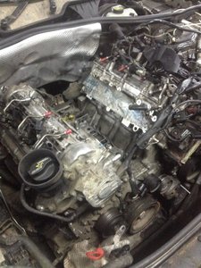

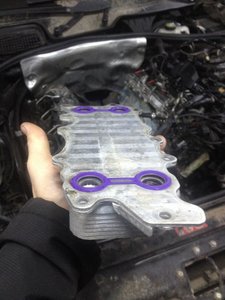

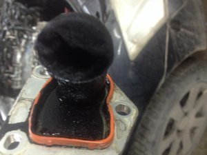

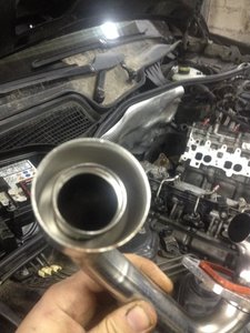

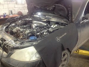

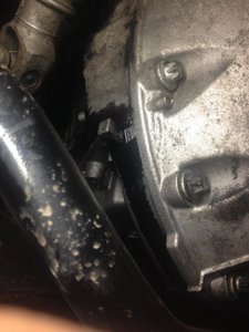

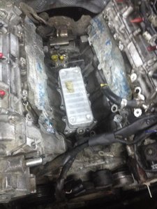

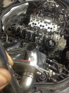

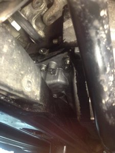

    Немного сальных историй на ночь.:ded:
    Машинка ко мне приехала после одного достаточно известного в среде МВ сервиса. Люди которые открыли этот "сервис" все клубные(бенцклуб). Тобишь опытные и разбирающиеся в вопросе.:lol:
    Долго долго сидели на разных мб форумах. Набили себе какую то репутацию знатоков(насколько я знаю ни один из них в од МВ не работал). Сложились денюжкой. Дали рекламу. Работают.
    Машинка МВ 221 642 мотор 2008г 150ткм пробега.
    Причина обращения-течь масла ДВС в районе стыка ДВС с АКПП. Течь сильная(за 5 минут работы натекает лужа 10 сантиметровая). Масло явно моторное.
    Что бы сделано в том "клубном сервисе"-замена заднего сальника коленчатого вала, снятие\установка\переуплотнение двух поддонов двс, замена турбокомпрессора.
    Итог-как текло так и течет.:D
    Приговаривают после всех работ:
    поддон двс основной(по их словам он кривой, поэтому нормально не приклеивается на герметик).
    IMG_1928.jpg IMG_1929.jpg IMG_1930.jpg IMG_1932.jpg IMG_1945.jpg IMG_1946.jpg IMG_1947.jpg IMG_1949.jpg IMG_1951.jpg IMG_1952.jpg
    Причины я пояснять не буду. Все видно на фото.
    Поддон понятное дело оказался офигительно прямым(выпрямился видимо). Герметик на поддоне вдруг схватился и стал держать. И масло о чудо перестало литься на пол.
    Так для понимания-то что взяли с человека в том сервисе-работа 32т.р. Запчасти 120т.р(честно сказать я в а.уе карл от людей).
    Причина замены турбины-масло в наддувных патрубках!:rollingeyes:
    По косякам-сломанный и приклеенный на поксипол болт на выпускном коллекторе. Все прокладки по выпуску-турбине поставлены за чем то на герметик(он там не допустим в принципе). Причем в наряде указывалось все новые прокладки. Либо не поменяли. Либо дибилы таким образом перестраховывались.
    По самой турбине и мотору.
    Данная течь масла характерна для всех 642 моторов. Болячка так скажем. Любой специалист даже думать не будет увидев такую течь. Течет кстати по специальному стоку-служит для отвода воды.
    По турбине-турбина офигенная по характеристикам и надежности. 250-300ткм ресурс. Гаррет. Умирает до окончания ресурса исключительно из за разрушения выпускных коллекторов-крошится внутрянка и все летит в турбинное колесо ломая крыльчатку. И то это на старых машинах. На всех более свежих(с 2008г) стали ставить сетки в выпускных коллекторах.
