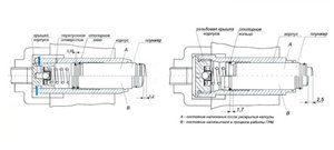

    A6/C6 3.2Q 05г.
    возможная конструкция натяжителя
    PS отсюда понятны все проблемы с холодным пуском
