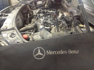

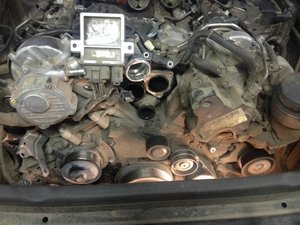

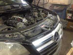

    Машина GL164 2010г 3.5 CDI 290ткм пробега.
    Знаю эту машинку с покупки(с первого ТО вернее).
    Цепь-заводская. Турбина-заводская. Форсунки\тнвд-заводские.
    Только недавно поменял заводские свечи накала.

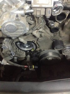

    Сейчас приехала с жалобой на шум от мотора. Помпа. Стояла заводская с годов выпуска на корпусе.

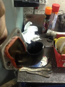

    Трубка ЕГР на впускной коллектор забита сажей до непроходимости.
    У шкива помпы люфт огромный-даже не начала сопливиться ОЖ.
    За все время на данном авто были заменены только свечи накала и пару раз комплектом ремень приводной+ролики. Все остальное по мотору-заводское.
    И в данный момент(после замены свечей накала и помпы) все прекрасно работает. Все показания в норме.
    По цепи. В отличии от VAGа-где способ понять состояние цепного привода по параметрам диагностических групп достаточно туманен и так скажем под большим вопросом, в МВ все предельно ясно и понятно.
    Есть соответствующий раздел в оригинальной диагностической программе. По показания датчиков КВ и РВ программа сама считает степень растяжения цепи. И в случае выхода параметров за допуск-моментально включит индикацию на панели приборов (STOP! Service! Visit workshop!) запишет в памяти неисправностей блока эбу код ошибки и поставит мотор в режим "ограничения мощности".
    В данном конкретном моторе увод по валам 2.4%(допуск до 5%).
    Мерседес.:rock:

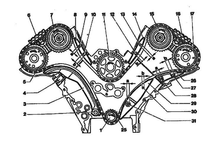

    типа такого:

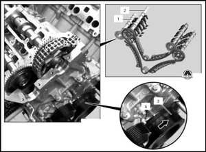

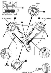

    Вот так устроено на 642 моторе.
