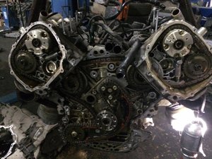

    у меня на пробеге 100тк все было неплохо - только так иногда на холодную потрескивало. ближе к 120 начало потрескивать неприлично и я решился на разборку двигателя. В результате были поменяны все цепи и натяжители, реально 2 нижние можно было не менять - в принципе они норм а вот верхние в головах были растянуты жестко - реально на пару тройку сантиметров и натяжители выпирали на полную. Попутно поменяли маслосьемные колпачки и прокладки сальники. Все вышло в 110тк, но я доволен - треск ушел совсем, масложор отсутствует или немного - пока 3тк проехал и уровень не ушел, и появилось долгожданное спокойствие. У меня 3.0Т но там те же цепи что и на 3,2 - так что вот вам повод подумать - на пробеге 126 мои цепи были в хламе равно как и сальники коленвала, маслосьемные колпачки и тд.
  9. григорий61
    григорий61 Новичок
    28 апр 2011
    75
    А6 3.0TFSI 09г.
    и кстати двиг реально тянет получше - видимо фазы стали на место
