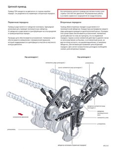

    A6C6 AR 4.2fsi '06
    а походу моя логика была верна, ибо вот что мне сегодня попалось на глаза, прошу обратить внимание куда натягивается цепь:
    Это W12 FSI
    Сам VAG "гарантирует" 300к пробега!

    По любому срок службы должен быть указан, ибо если он не указан, то по умолчанию на товар, предназначенный для длительного использования(по закону)устанавливается срок службы 10 лет.

    ну про 3,2/4,2FSI и такого не написано вообще нигде, тут то видимо написали только потому, что этот мотор исключительно в A8L D4 стоит (бентли не считается)
