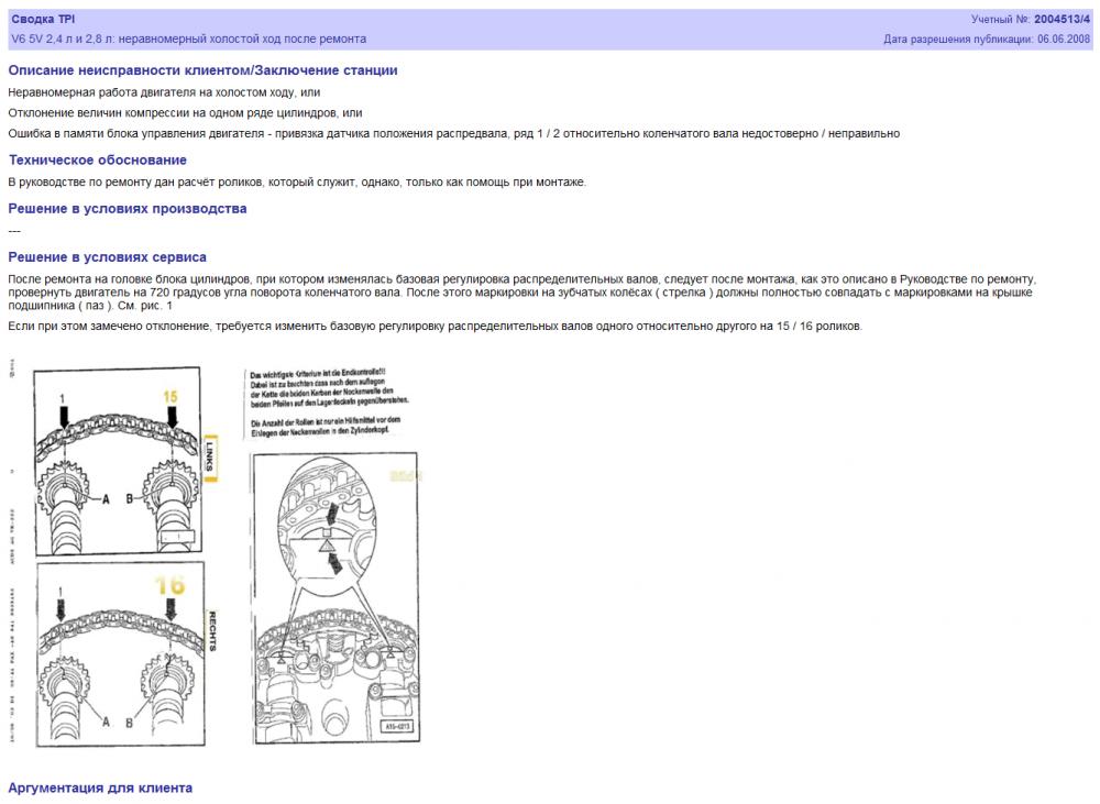

    Что дает перекидывание цепи на одно звено. это когда метки расходяться и положение распредвалов меняют с 16 на 15 звеньев. Как это сказываеться на работу двигателя?

    Двигателю скорее всего будет кирдык... Это если исходить из законов механики по соотношению количества зубьев шестерн(звездочек) и цепной передачи.

    Машина тупить будет,хорошо если клапана с поршнями не встретятся и будет ошибка по фазам вылазить.

    а я почемуто раньше думал что время перекрытие впускных и выпускных клапонов уменьшиться а так как выпускной клапан откроеться раньше увеличится время продувки камеры сгорания в результате больше свежей топливно воздушной смеси поподет в камеру сгорания

    Новый вид тюнинга, + 30 л.с. . Нужно всего лишь цепь не правильно поставить,и машина попрет :ded:
    зы... инструкция из Эльза: лампочку чек-инжен при данном виде "тюнинга" следует заклеить скотчем, и в случае,если имеется шнурок диагностики - не поключать его ни при каких обстоятельствах до тех пор,пока мотор не пизданёт. Потом уже можете подключать,хотя это уже будет бессмысленно

    Немцы ,придурки ,не могут до таких элементарных весчей додуматься.:lol::lol::lol:

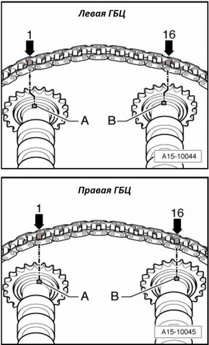

    [​IMG] зачем же они цепи неправильно ставят..

    [​IMG] ну и так тоже написано и делают тоже так.А играть с зубьями может быть дорого.

    не увидел в вашей картинке рекомендации "неправильно ставить цепи".
